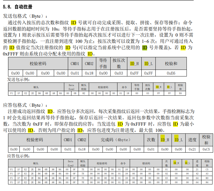

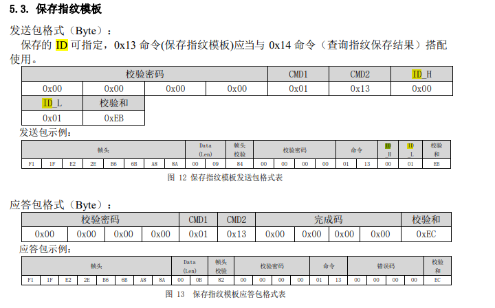

FPM383录入指纹是否可以设定ID
发布于 2023-03-07 00:34:00
您好,FPM383录入的指纹是否可以设定ID?或者哪一款可以?我希望指纹机通过串口将ID发送给上位机,然后上位机在数据库匹配或者人员信息和权限。谢谢
1.2k
海凌科技术-张工 认证专家 2023-03-09
