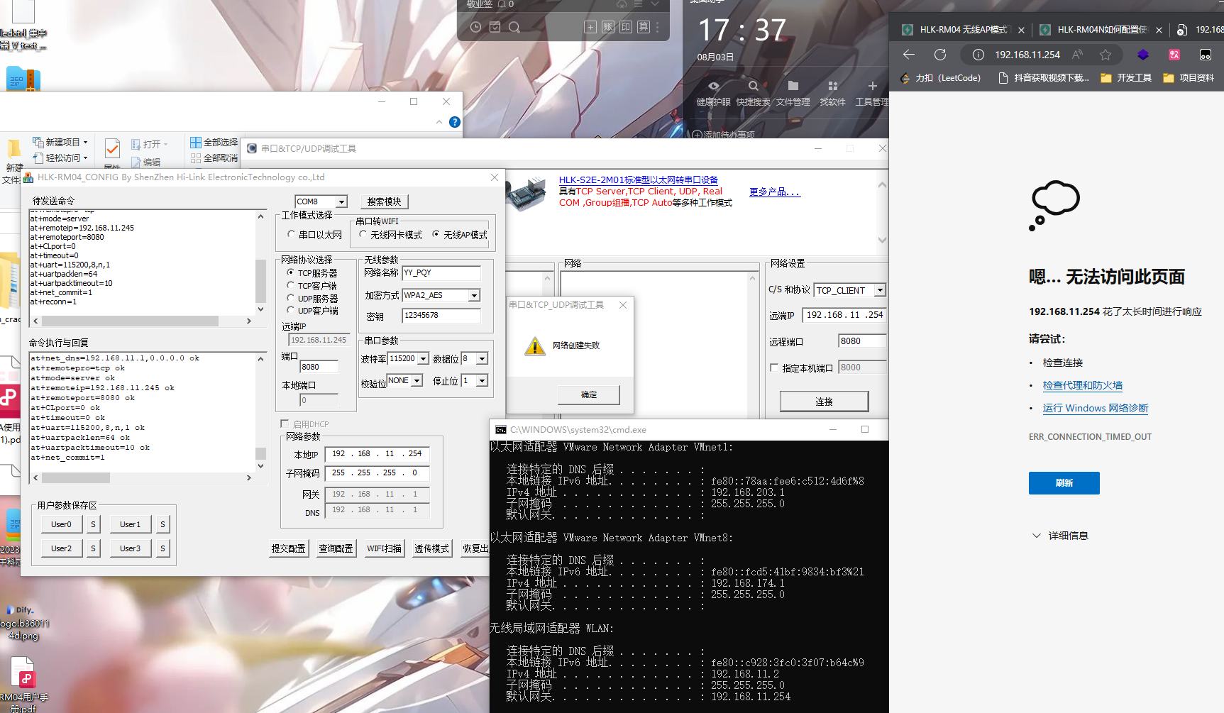

您好,我通过HLK-RM04_CONFIG软件将HLK-RM04模块配置为无线AP模式,然后使用电脑连接配置后的WIFI,但是发现无法访问当前模块的WEB管理界面。同时使用串口&TCP/UDP调试工具,右侧的网络设置中也无法连接到模块,提示网络创建失败。
我如果将模块配置为无线网卡模式,就可以访问WEB管理界面,切换回无线AP模式后就不行。请问这是什么原因,该如何解决

模块怎么供电的,上电可以先查一下模块具体参数
