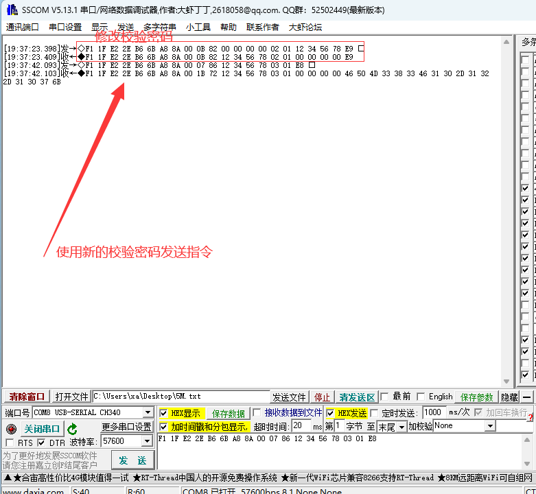

我在测试FPM383F,使用官方购买的CH340小板,根据FPM383C的手册,尝试临时修改校验密码,在官方的串口测试工具中,发送示例包尝试修改密码为12345678,但是应答包与手册显示不一致,错误码为0x0000001B,在手册末尾中并没有查询到这一报错,且手册应答包应为0x00000000,这让我有些费解,希望有人能帮助我

应该是顺序发错了,你这边应该先发的是新的校验密码的指令,1B是校验密码错误
