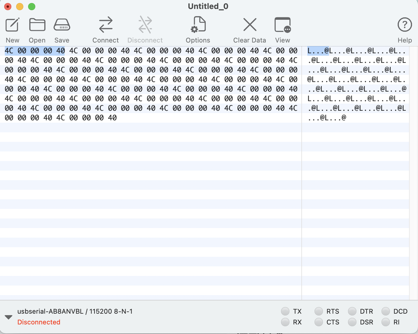

使用老版本tool更新固件,提示成功后,使用新版本tool无法连接

可以先用串口助手查看是否还有数据上报,如果有数据上报上位机连接不上那可能是你串口助手这边没有关闭,如果没有数据上报可以检查下接线是否有误,串口有无选对,重新拔插设备,或者重新打开上位机进行测试。
