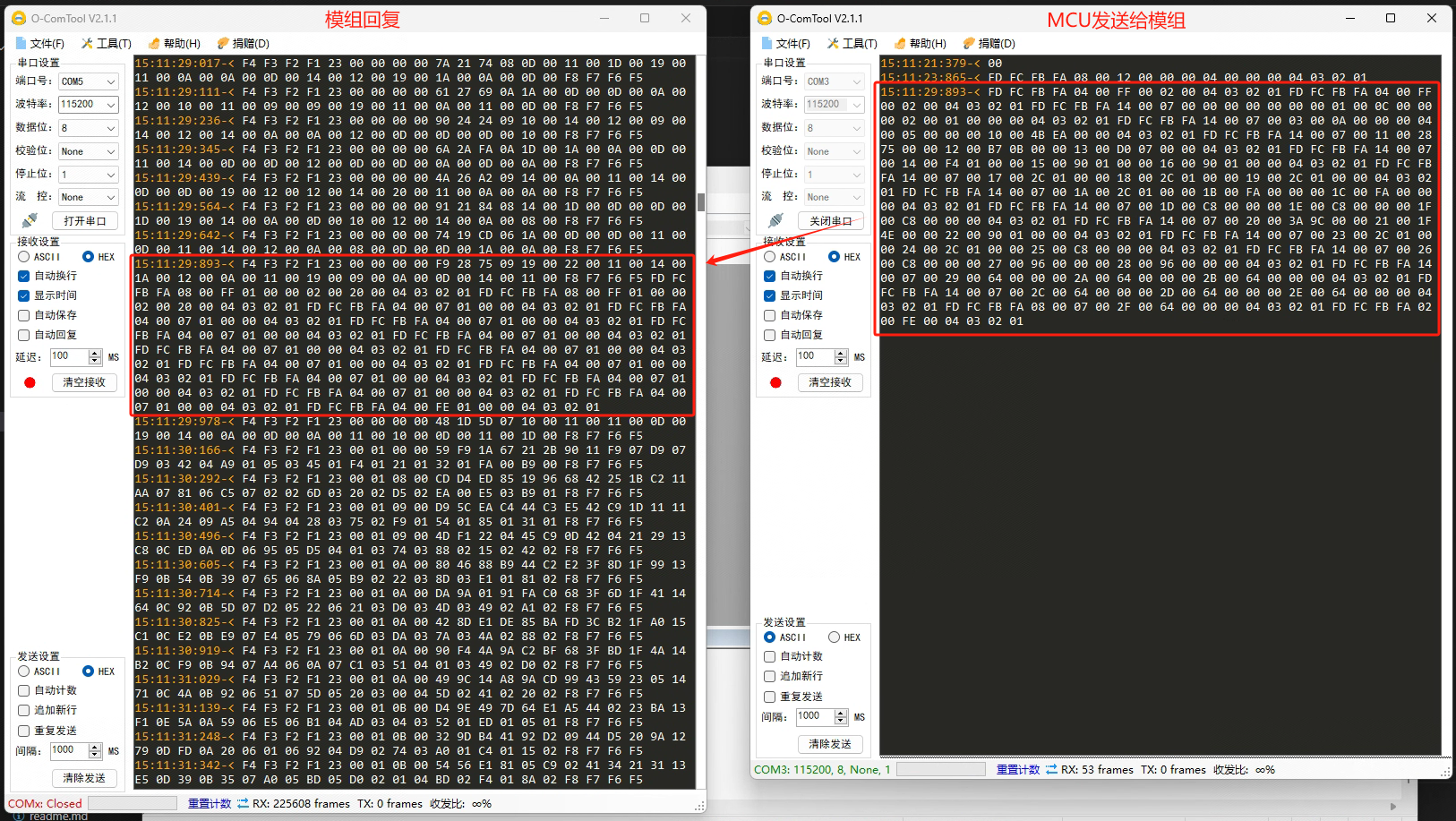

监测LD2420上的TX和RX引脚,发现在MCU发送数据给LD2420之后,各距离门能量值明显比之前有较大的提高(详见以下加粗字体的数据),这个过程LD2420所处的环境无人,是通过WIFI模组远程控制MCU进行配置灵敏度的。

3.9k

@juerany 决然你好,以下是春节期间,侦测了PC上位机和模组之间、上位机发送给模组的配置灵敏度相关的数据,可见上位机会先连续发送两次“FD FC FB FA 04 00 FF 00 02 00 04 03 02 01”给模组,且中间间隔300ms(也就是模组ACK后,还特地延长了一小段时间),不知是否与此相关?
