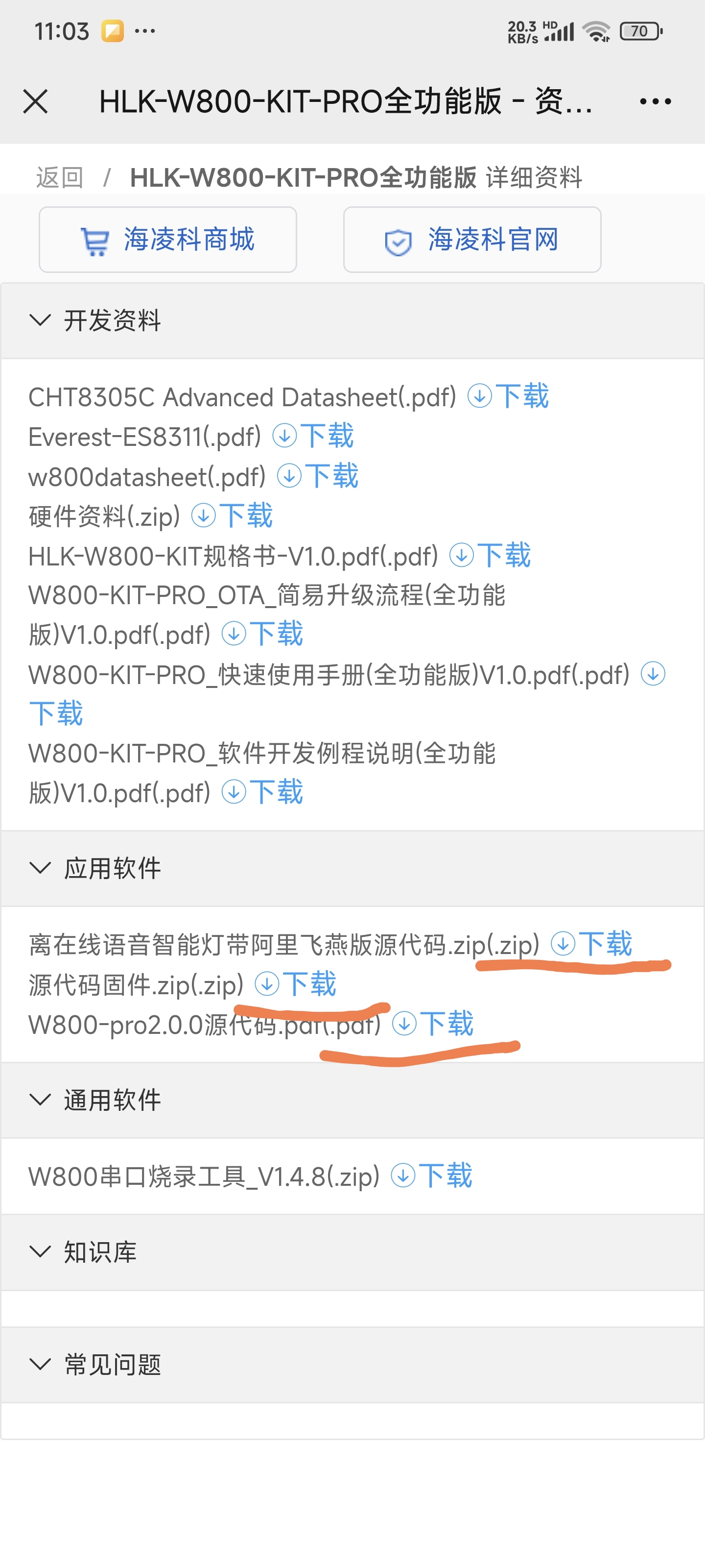

在海凌科公众号https://ask.hlktech.com/addons/ask/question/post.html下载官方固件没有一个能用的1000007276.jpg
板子肯定没坏,下载剑池cdk里的灯控小蜂管家,能用。官方的程序烧录进去就没有语音,LED控制和命令也是冲突的。时隔两年2024年2月又更新了个2.0.0源代码,还是一样。真搞不懂怎么回事,难道开发用的板子和卖的不一样。

这里的固件我们都是测试过可以使用的,你具体是怎么烧录的

我也是下载的烧录喇叭没声音 原厂过来的时候有声音 下载的固件就没声音下载的是全能版的源代码固件.zip(.zip) 固件
