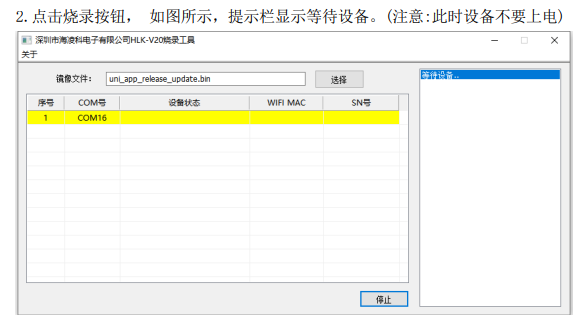

之前有几次,正常烧录了程序,之前烧录的程序,P28引脚置为高电平了,这次版本,改为了默认低电平,烧录时,总是卡在等待设备阶段。

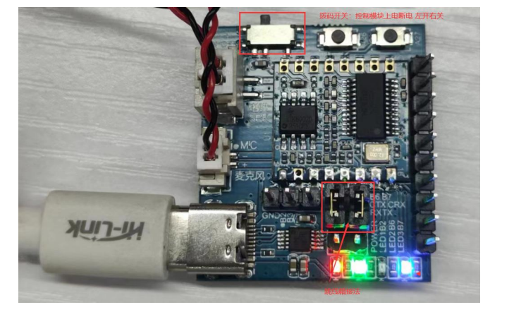

不太理解你的提问,就写了一个基本的烧录步骤:
1.看看是不是跳线帽问题要两个都接在最上面
2.选择好固件库后可以先不上电(拨码开关制为关)等检测到串口再上电
3.然后上电(拨码开关制为开)应该就能下载程序了
