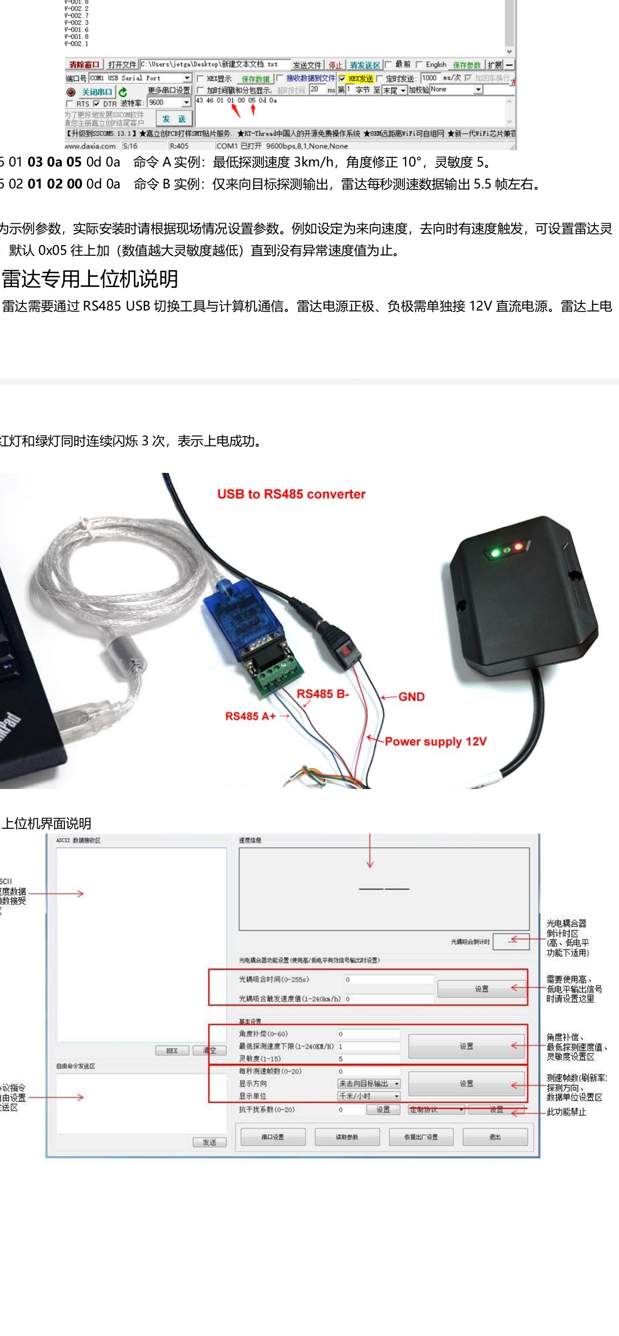

配套上位机支持TTL串口通信,但需满足以下条件:
硬件连接:
使用USB转TTL适配器(3.3V电平),连接雷达的UART_TX和UART_RX至适配器的RX和TX。
接线示例:
[雷达] UART_TX(485A) → [适配器] RX(485A)
[雷达] UART_RX(485B) → [适配器] TX(485B)
[雷达] GND → [适配器] GND
[雷达] VCC → 9~24V独立电源(勿通过适配器供电!)
上位机需选择正确的COM端口,波特率设为9600bps,数据格式为8N1(默认无校验位)。
若使用定制协议模式,需通过命令0x43 0x46 0x05 0x01切换(详见规格书第6页)。
串口板VCC接9-12V电源、gnd接地、RX接txd、TX接rxd
