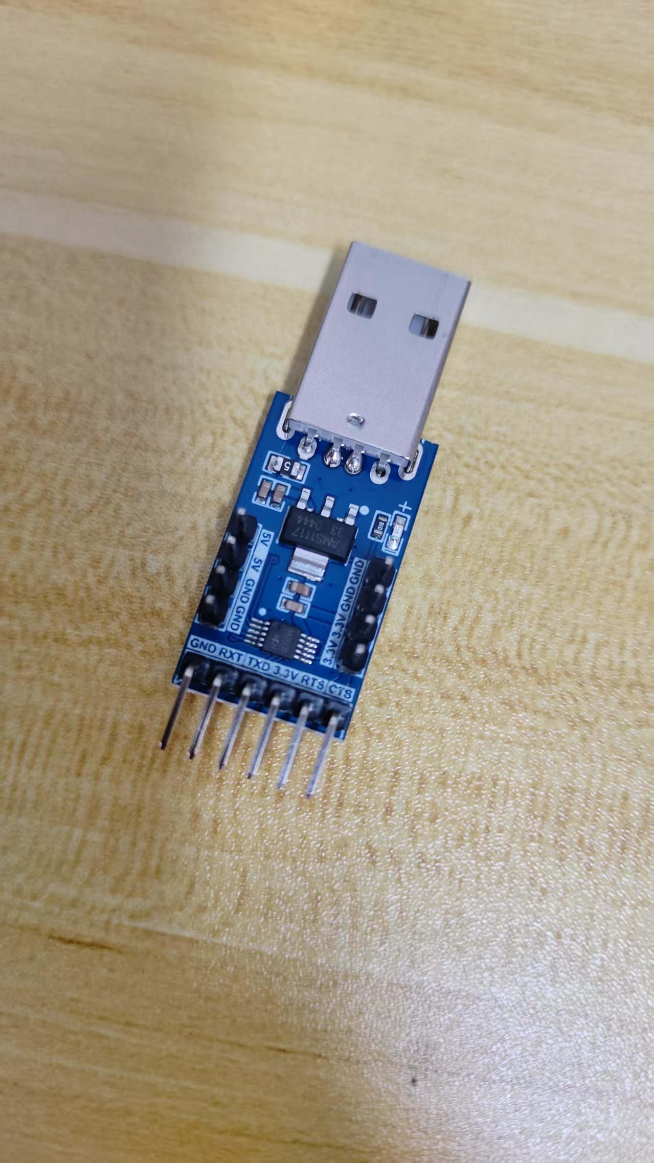

我需要把60MI01设备接到电脑进行测试,我在手上有ttl转usb,但是不知道详细的60MI01设备和ttl转usb俩个之间的引脚怎么个接法。23bb5962fcaec69b93e307ad2fac83e5.jpg

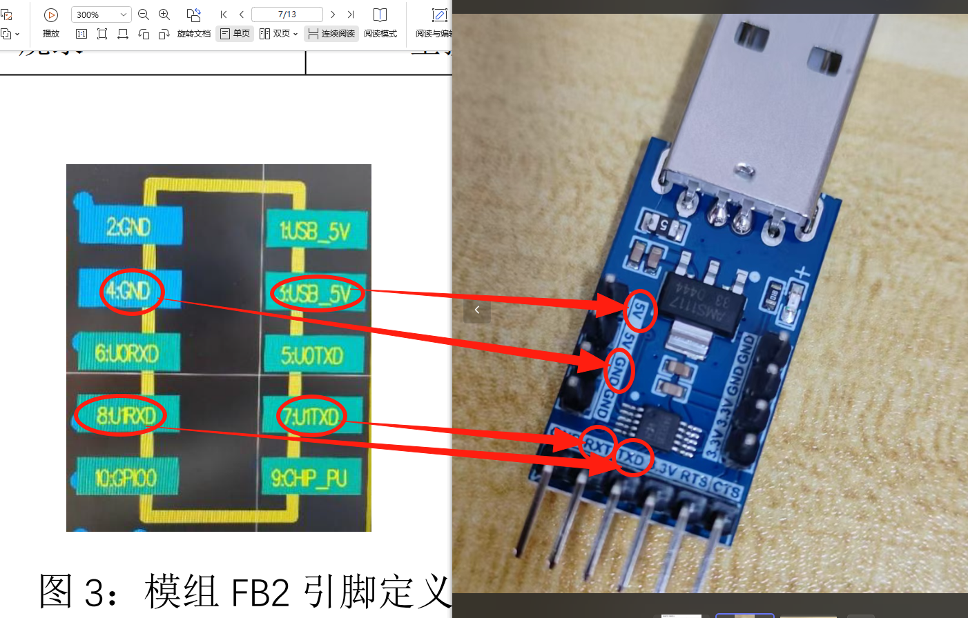

您好您需要接FB2的针脚,FB1应该是ota使用的,接FB2是启动模块使用

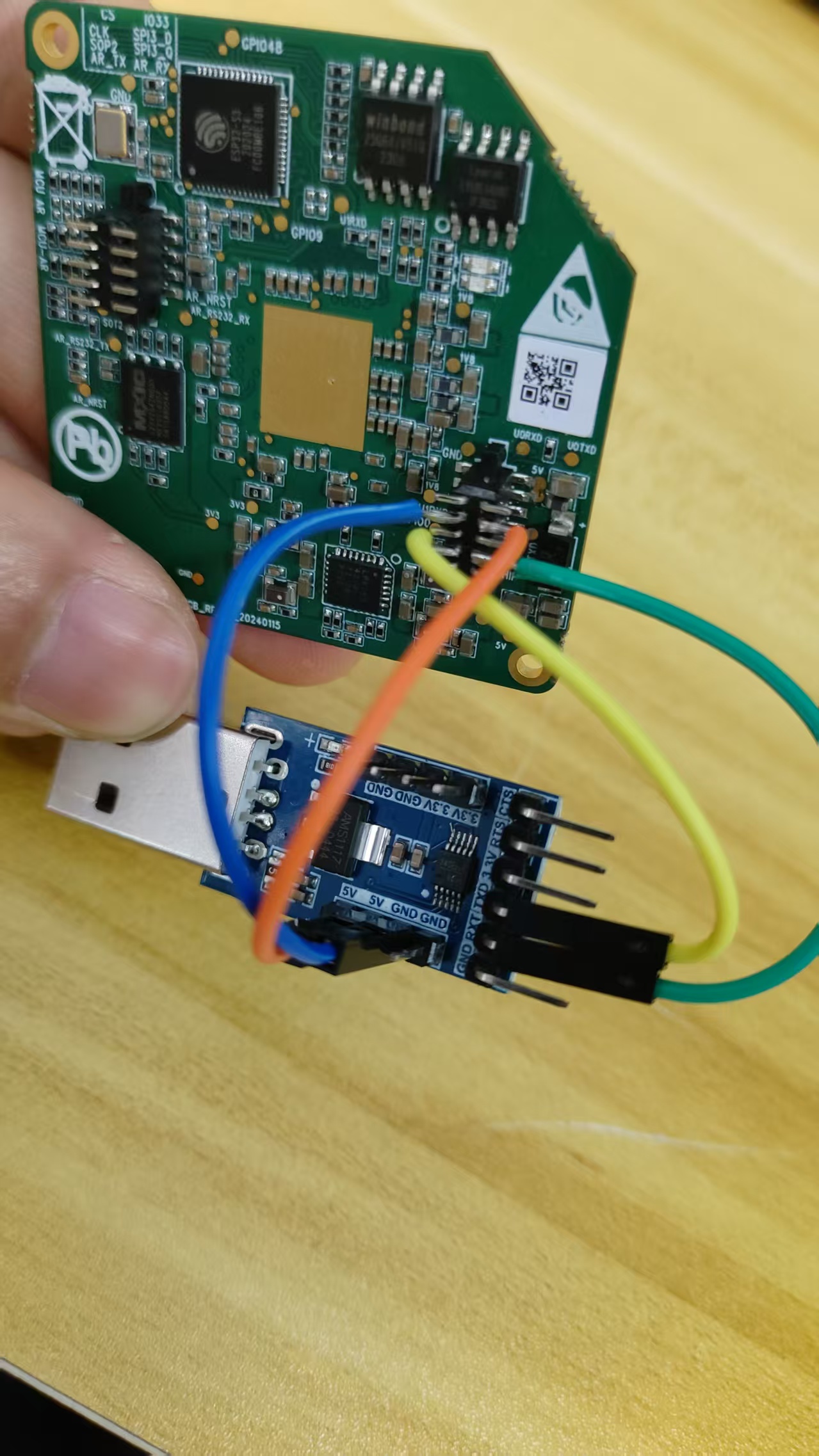

我现在是用FB2的针脚接ttl转usb的,这个接法哪里不对?电脑用sscom串口助手打开串口还是没有收到60MI01返回的数据。

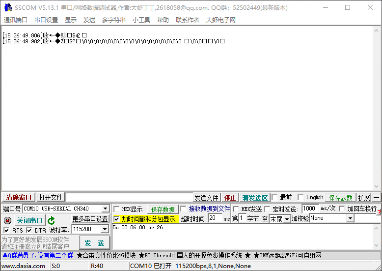

有回复也只是在60MI01上电的瞬间回复了两行数据,后面就没有其他的数据了。

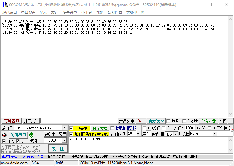

@jieyuhe 收到您的回复,我查看您接的针脚应该是没有问题的,您可以点开HEX显示看看这个回复的数据是什么样的,5a 00 06 81 9f 36您发送这一串代码试试能不能读取到版本号?

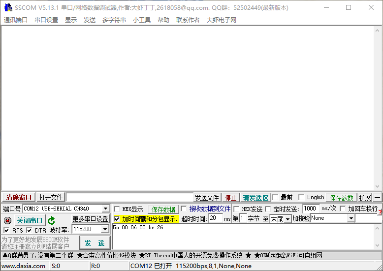

@knights2333 我现在点开了HEX,黑色点的是收到的数据,我发送了“5a 00 06 81 9f 36”过去没有收到回复。
@jieyuhe 您要HEX发送啊来发送指令
@knights2333 不太懂,我上面发送的“5a 00 06 81 9f 36”不就是自动转成了HEX的了吗?
@jieyuhe 只是显示转成了16进制,你发送的不是hex啊
