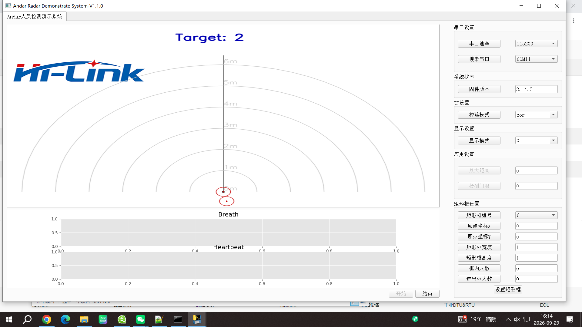

LD6002 GUI(Andar Radar Demonstrate System)可以正常连接,但只有左上半部分显示圆圈,左下半部分不显示呼吸、心跳波形,右边不显示呼吸和心跳数据,请教是何原因?另请教在何处可下载Andar Data Analyser工具?
是不是下错上位机了呢?,可以下载最新的资料,LD6002资料:https://h.hlktech.com/Mobile/download/FDetail/260.html

感谢答复,我下载的正是该链接的上位机程序,如下图,但该程序跟我在此网站看到的都不同:
您这个不是呼吸心率模块,是LD6002B人存模块。
@Fsunny 我根据官方给的链接下载的也是这个啊,问题跟楼主一样
@skyriver 我的固件一直显示0.0.0,可以解答一下吗
LD6002的固件版本是V1.6.7,您现在显示V0.0.0,模块有数据输出吗?
