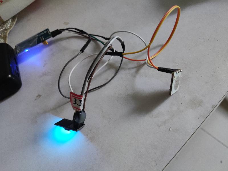

雷达感应传感器模块LD012 3.3V供电,使用单片机读取IO高低电平变化后通过以太网发送到服务器。现将模块放在厨房没有人,也没有风,还是会时不时的触发高底电平的变化。b377a1ed9a6e36edf904d9f6a59c5911.png

模块背面也会有微弱的感应,所以最好的测试方式就是离模块尽量远的距离测试,来避免误触发的情况,或者调整电阻来减小感应距离。
