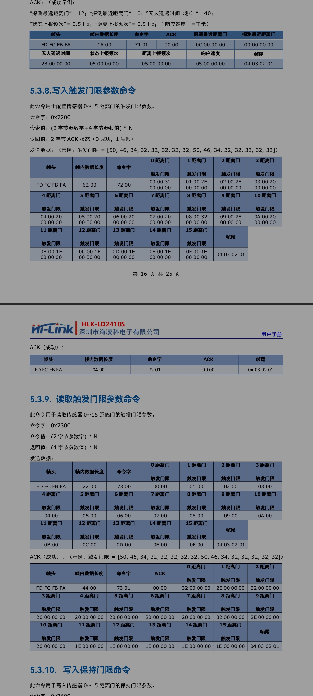

LD2410S的似乎是通过类似测距的方式来判断
这就导致 因安装环境中静物的位置的不同而容易误触发 生成的自动门限无法通用于其他位置
文档v1.03 中仅提到了使用电脑生成自动门限 是否可用MCU控制生成自动门限 是否可以提供相应的通讯命令
2.5k
可以通过串口发送图上命令控制门限的,要先进入命令
