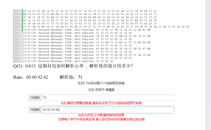

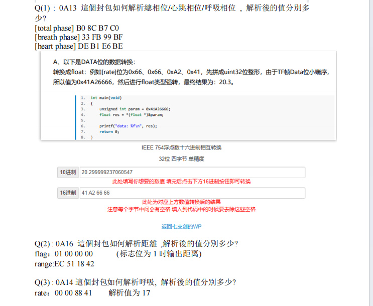

1、先不要接你的单片机去进行操作,直接接type-C口,识别到串口之后用上位机查看数据,先保证模块工作是正常的。
2、单独测试保证模块正常后,查看输出数据的规律,对应上通信协议,可以先手动解析,了解输出是什么样的之后再去对接你的单片机。
